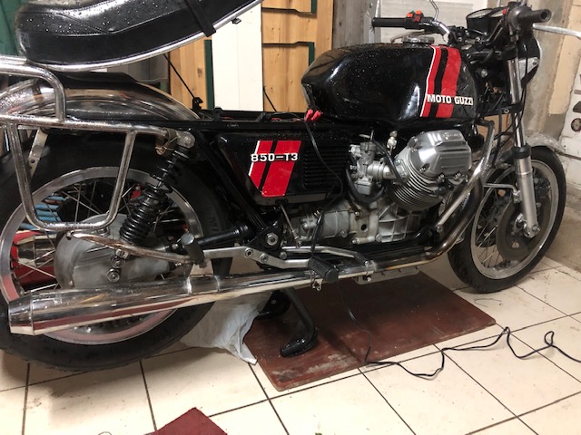

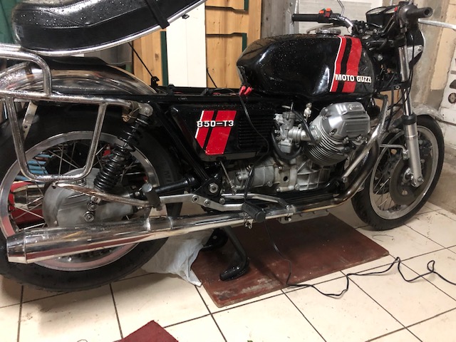

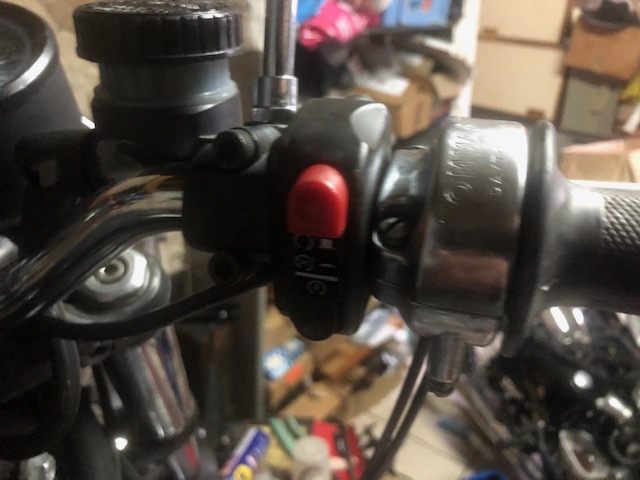

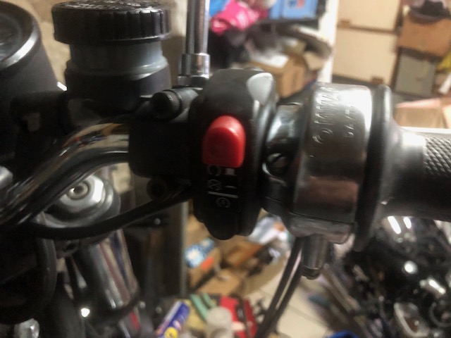

Dernière finition avant démarrage, changement de poignée et bouton de démarrage.
Problème d'amorçage du circuit d'huile, l'huile ne monte pas,
Redémontage du carter inférieur et réhausse, pas d'anomalie,
Si vous avez des idées, je suis preneur.
J'ai démonté le témoin d'huile et rempli avec entonnoir le conduit pou réamorcer,

3 years 5 months ago #1930 par francis 45
Réponse de francis 45 sur le sujet Remise en forme d'une T3
Remplissage du circuit en démontant le témoin de pression d'huile,  .
Ce soir la bécane a  démarrée. Très content
réglage des carbus , ça marche plutôt bien.
j'affinerai l'allumage et la carburation après un essai routier.
Demain je m'y recolle, serrage culasse et essai .
Si tout va bien départ samedi matin à la ST Patrick

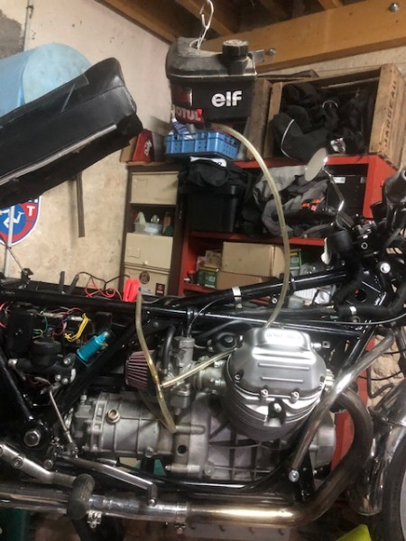

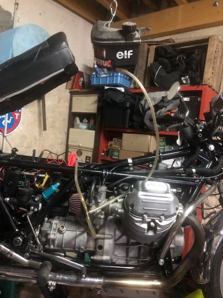

3 years 5 months ago #1932 par francis 45
essai validé après rechangement des pipes
Au final
carbus PHF 32
gicleur principal 125
gicleur de ralenti 55
aiguille K1
puits d'aiguille AB 265
avec l'aac P3, c'est bien plein partout.
Demain, St Patrick
