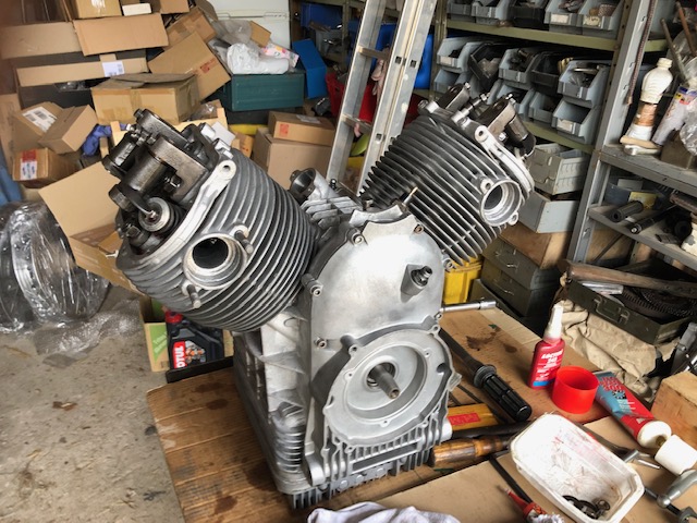

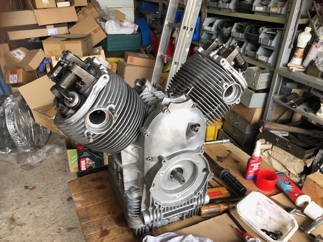

Après éssai le Saprisa monte bien.
Le moteur a retrouvé ses culasses toutes propres et controlées avec une soupape neuve, les autres étaient en bon état
Je n'ai pas respecté au pied de la lettre le calage des ressorts avec rondelles, j'ai mis moins serré.

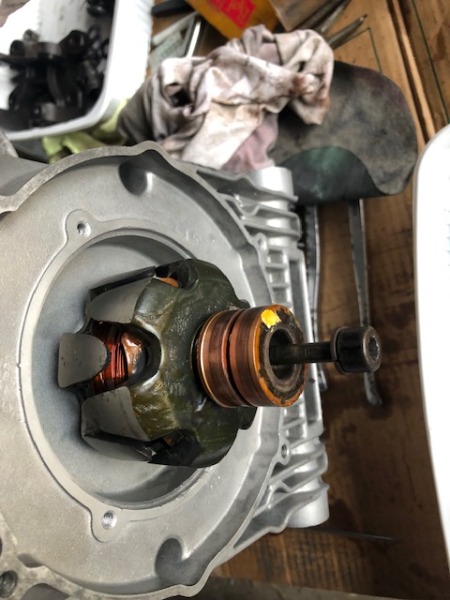

Je pense que les Saprisa étaient corrects en alternateur.
C'était leur régulateur redresseur qui cramait.

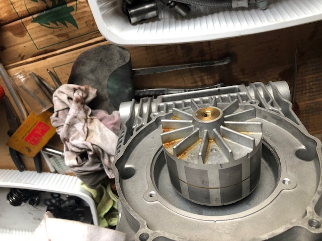

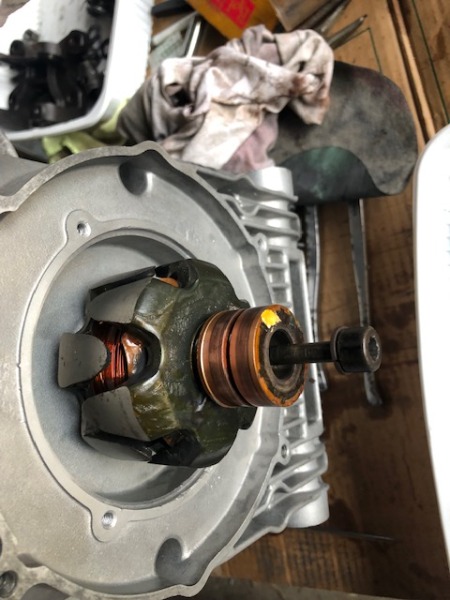

3 years 6 months ago #1876 par Zgood
Réponse de Zgood sur le sujet Remise en forme d'une T3

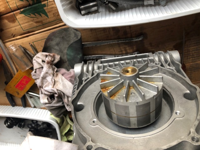

j'avais tout monté en electrex du coup.
J'ai trouvé via un forum anglais un mec qui en parlait, il ne se faisait plus chier et prenait un truc chinois. J'ai essayé pour le T5, 20 balles. J'en ai pris 2. Le mec expliquait que pour le prix il avait fait ça et en avait un de rechange au fond d'une sacoche. ça faisait 3 ans je crois et il ne l'avait jamais changé.
Les miens sont sur l'étagère en attendant la fin des travaux sur le t5
ps : quand je les ai reçu j'ai eu un peu les boules... J'ai déjà dû te le raconter. 2 mois avant j'ai acheté un electrex pour la meule du zorg dans un bouclard spécialisé d'allumage dans le nord-est, un truc connu. J'ai reçu et monté depuis pas de souci. J'avais payé ça dans les 140 balles. Quand les miens sont arrivés (20 balles pièce fdp compris...) c'était les mêmes ! Même le packaging était identique. Le mec devait se les commander par paquets de 12 et les refourguait au prix fort !..
Spourssa que le discours d'acheter français dans des petits bouclards bien de chez nous pour les faire vivre c'est bien gentil mais ça a ses limites...

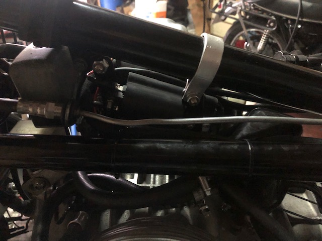

Aujourd'hui, je monte des SHINDENGEN type MOFSET FH --   AA.
Montés sur de nombreuses machines de série japonaise et européennes.Trouvable sur LBC facilement.
Consomme peu et régule parfaitement avec un écrêtement meilleur.
Les régul vendus par ELECTREX sont de type SH, bons mais moins performants dans l'absolu.
Si on monte une batterie lithium , la régulation doit être très bonne.

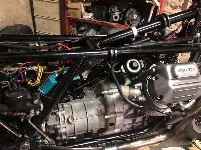

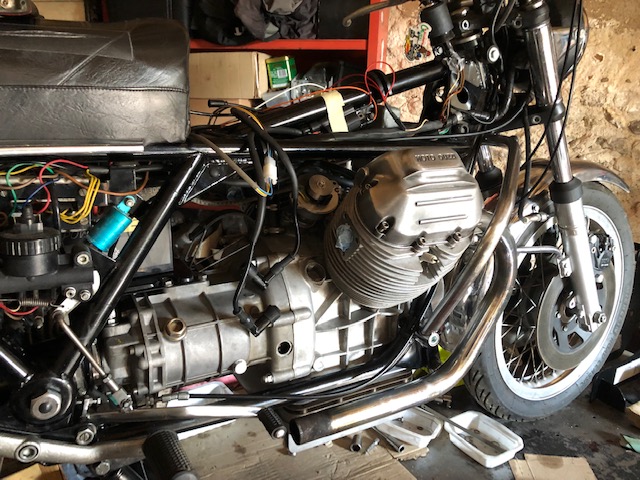

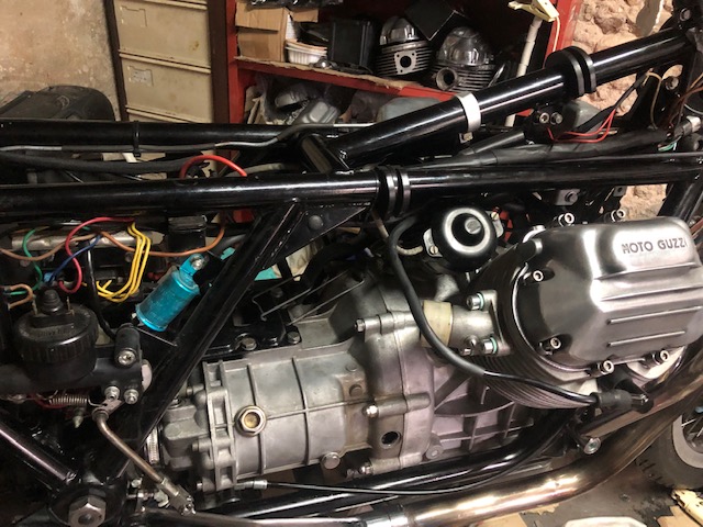

ça avance tranquillement.

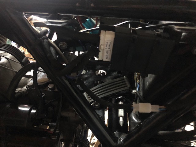

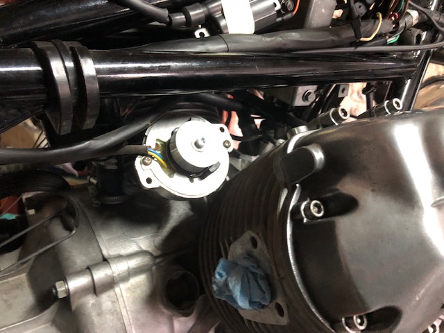

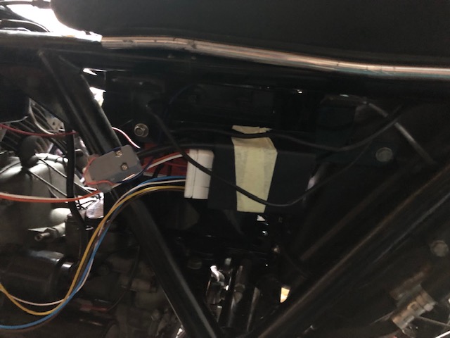

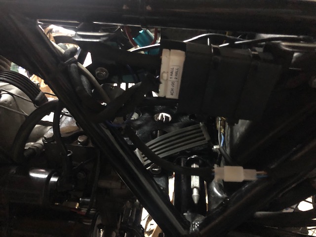

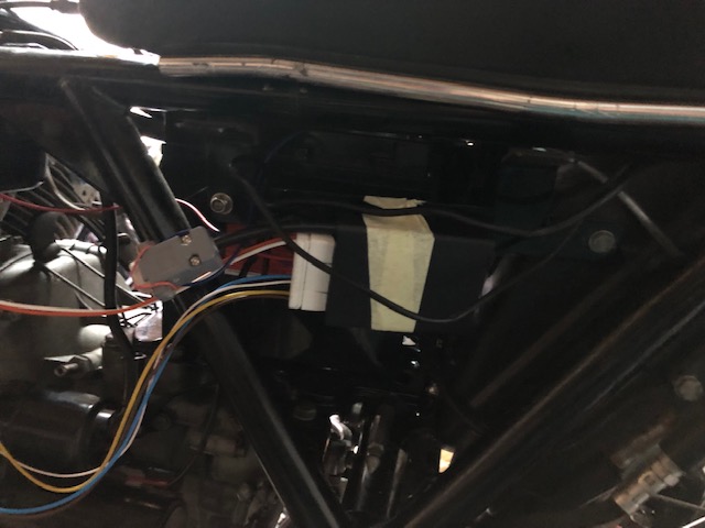

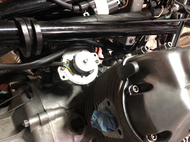

Moteur recadré, mise en place de l'allumage Ignitek.
Je vais passer à l'adaptation des Dellorto en 32
3 years 5 months ago #1897 par Zgood
t'as fait un plateau maison pour l'allumeur ?
j'utilise les allumeurs avec l es plateaux motoplat mais ça se fait rare...
ça a l'air bien ton truc, c'est du effet hall tes capteurs ?
3 years 5 months ago #1899 par francis 45
Réponse de francis 45 sur le sujet Remise en forme d'une T3
C'est un adaptateur vendu par Ignitek effet hall avec diode pour le préreglage.
ça se monte dans  un allumeur classique.
3 years 5 months ago #1901 par Zgood
ah cool je ne savais pas qu'ils avaient ça, c'est top

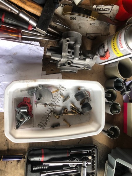

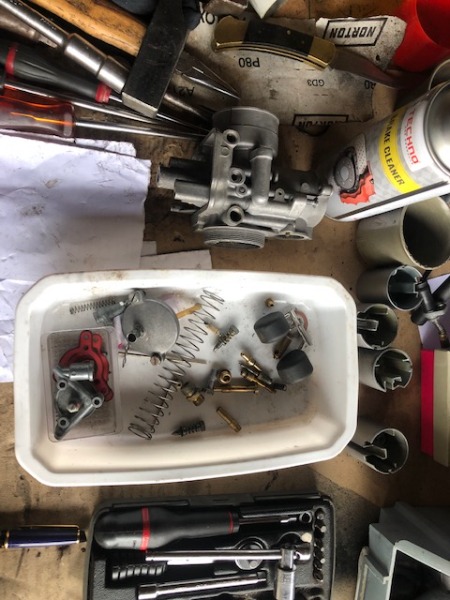

Adaptation des carbus PHF 32.
J'étais parti sur un montage souple avec un manchon en alu pour les carbus à bride, je suis revenu sur un montage rigide  sur pipe sp2 calif 2, pas assez de place sur le cylindre gauche pour mettre un filtre à air.
Démontage et nettoyage des carbus.
Je me suis servi du tableau de débit d'essence des frères TAVOLA  en me basant sur les composants des PHF 36 des Le mans 1 et en recalculant
sur le passage de 32 pour le choix aiguilles puits d'aiguille.
puits 265 AB, aiguille K1 ou K2 ou K6.
Je vais essayer  avec K1 ou K6  dans un premier temps avec gicleur ralenti 55 et principal 120 à  125.
Je dois recevoir les joints neufs et les aiguilles aujourd'hui.
Je pars sur des boisseaux 60/3 avec possibilité 50/3.
Les nouveaux boisseaux sont différents sur les fonderies en dessous.
Faut-il changer la vis de réglage de ralenti?

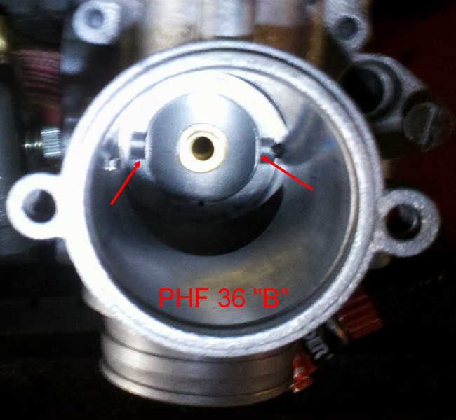

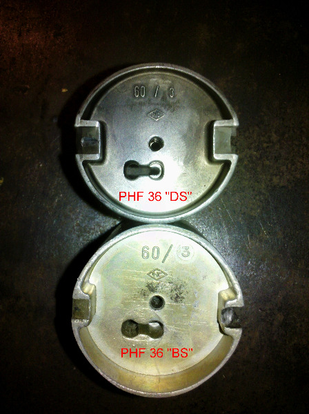

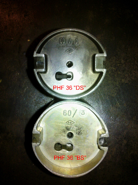

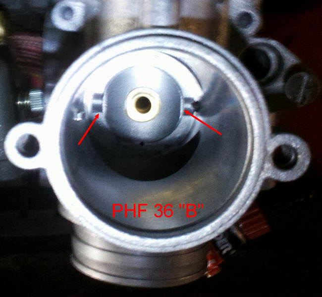

Un copain voisin m'a prêté un nouveau boisseau 60/30.
Les épaulements d'appui de la vis de ralenti sont bien plus large si bien que le boisseau ne peut pas descendre à fond.Il faudrait les réusiner
Je vais remonter les vieux en les changeant de côté pour avoir un appui pas trop marqué et garder une marge de réglage de la vis de ralenti

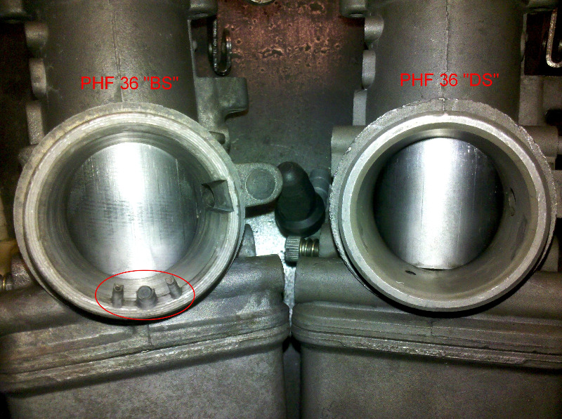

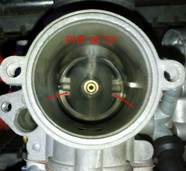

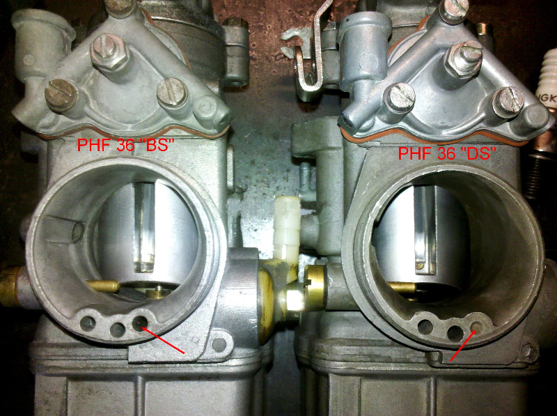

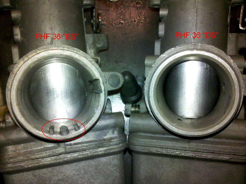

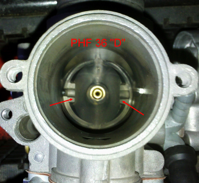

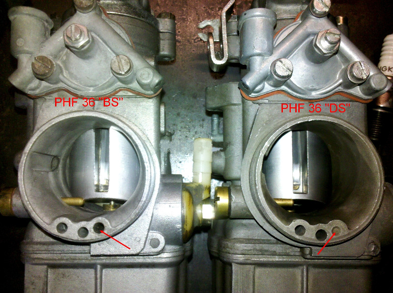

Je me disais...que ça me disait quelque chose ton histoire de boisseau. Ben j'ai retrouvé, j'ai eu le cas pour mon Lmtroua.
Une histoire de PHF 36 BD/BS et DD/DS !
A l'époque j'avais fait un CR dans le Nourjal, en fait c'est quand j'ai installé l'Ignitech, changé carbus toussa.
Et j'avais remarqué ces différences. Le CR fait 5 pages, et le problème que j'avais n'était pas le réglage de ralenti puisque j'avais changé les carbus en coups complets, donc je n'ai pas eu de problème de vis de réglage. Mais bon voilà les différences entre ces carbus.

Merci Tess, c'est bien ça.
Pour mémoire, sur les Dellorto
lettre A montage rigide
lettre B montage souple ancien modèle
lettre C montage rigide et spécification sur quelques pays en export avec évents de cuve avec tuyaux, vis de richesse plus longue et plus pointu......
lettre D montage souple nouveau modèle.
Les boisseaux anciens et nouveaux n'ont pas de marquage différencié sauf le visuel sur les appuis de vis de ralenti.
Je pense qu'en les usinant ils montent  voir si la vis de ralenti reste assez longue.
