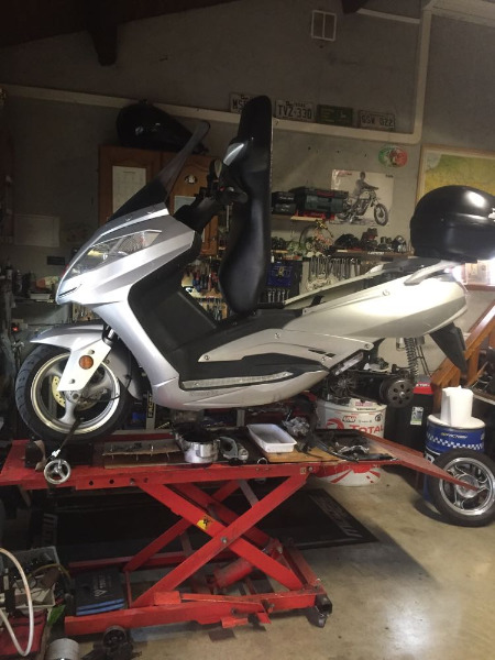

Si un jour vous achetez un Alien... a été créé par Tess
Qui se nomme Wacox 125 H1

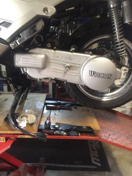

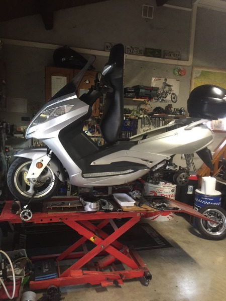

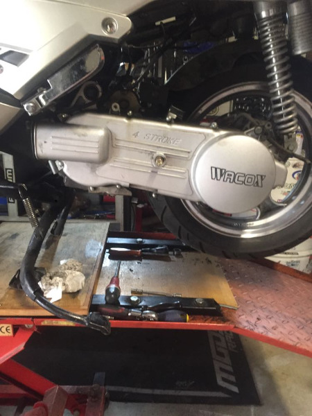

Ben sachez que si vous crevez de l'arrière sur le bord de la route...vous ne pourrez pas faire grand-chose...sauf y foutre une bombe épicétou.

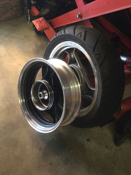

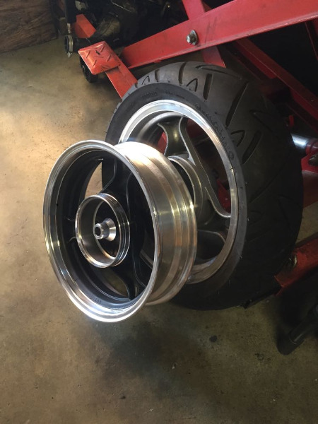

Passque pour sortir la roue...faut tomber l'amortisseur droit, l'échappement complet jusqu'au cylindre, le support en ferraille qui tien tout l'ensemble sur le cadre, l'étrier oeuf corse...mais c'est pas fini, la roue même dégonflé ne passe pas, il faut enlever le bouchon de remplissage d'huile, et sangler le pneu pour l'écraser...là ça sort.
Misère

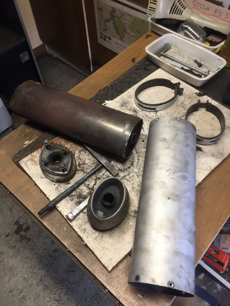

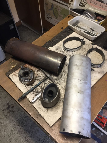

A savoir que scooter n'avait qu'un problème de carbu, résolu en 10 minutes, mais quand j'ai fait un petit check-up, ben le pot est complètement pourri. Donc je l'ai foutu en pièce (découpage, tout est certi) pour lui refaire une santé.
Mais c'est pas fini...le gars roulait avec la roue naze, cannelures bouffées, frein et disque pareil, faut tout changer.
ça ne l'inquiétait pas plus le gars
Y'en a qui méritent un CT moi je dis.
