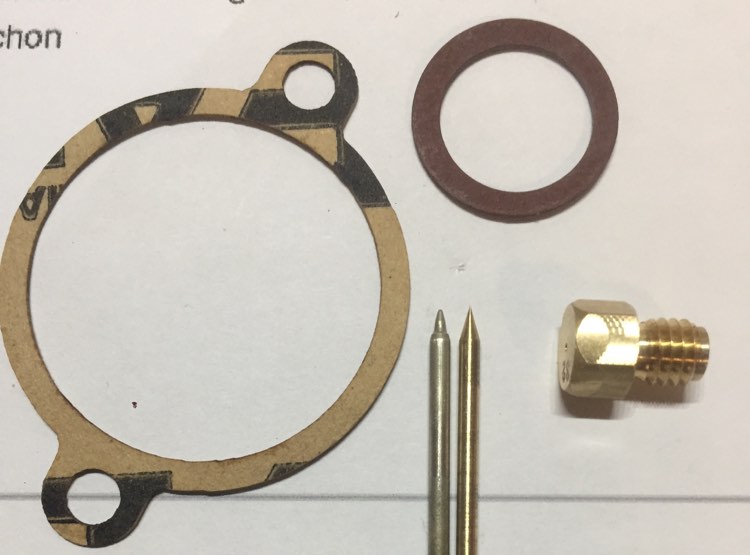

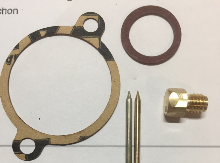

Vu que le carbu pissait de partout et que je trouve rien d'autre pour remplacer, j'ai commandé une aiguille pointeau, un gicleur de 32 au cas où, un joint de gicleur et un joint de petite cuve.
ça pisse plus.
Mais ça démarre toujours qu'à la chignole (sauf à froid ce matin au kick, au bout de 5/6 fois, mais après plus rien).
Là je suis à 5 mm d'avance, Juju, quand tu dis entre 5 et 6 mm, ces pétoires usées préfèrent plus ou moins d'avance ???
Vais modifier pour 6 mm pour voir.
Vu la différence entre aiguille neuve et l'autre bouffée ?
