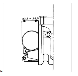

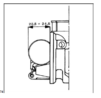

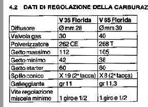

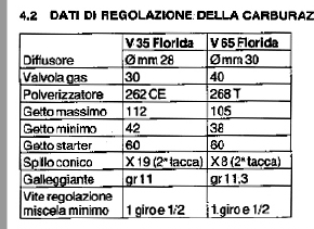

alors je sais que ce n'est pas du 32 mais voilà ce que j'ai pour le florida qui est équipé en phbh de 30 (qui sont d'ailleurs sur mon T5 maintenant) :

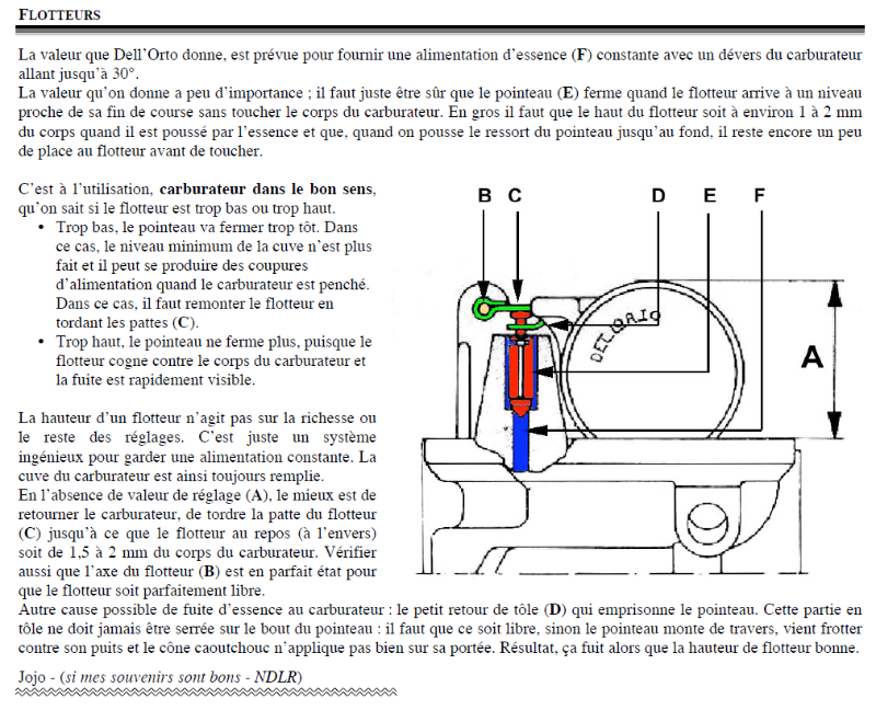

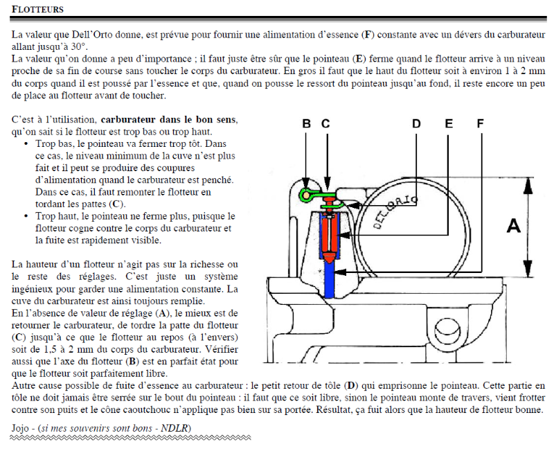

Sinon sur la Guzzitek que tu as sûrement consulté, la soluce de l'ami Jojo si on ne connaît pas le réglage :
Jean-Louis Olive (JLO) en propose pour les LAVERDA, je ne sais pas si cela peut t'être utile :
Outil de contrôle des hauteurs de cuve pour carburateurs type PHF (Laverda 750, 1000, 1200)
