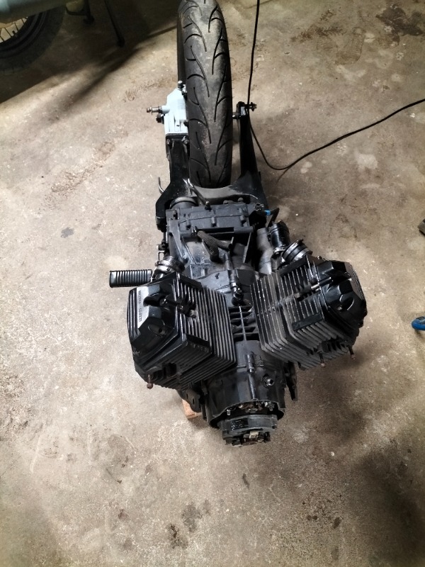

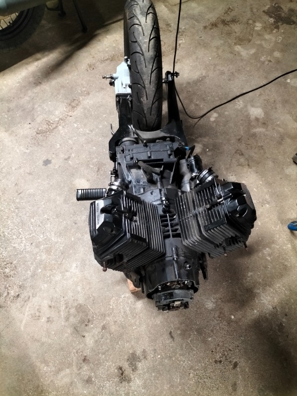

1 year 5 months ago #3876 par Nico79
Réponse de Nico79 sur le sujet Nouveau projet pour Madame 😀
Le moteur a été repeint, il restera noir ...
1 year 5 months ago #3877 par Tess
Réponse de Tess sur le sujet Nouveau projet pour Madame 😀
Salut ! Tu la démontes pourquoi ? Grosse révision ?

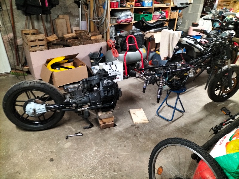

1 year 5 months ago #3878 par Zgood
Réponse de Zgood sur le sujet Nouveau projet pour Madame 😀
Cool, chouette projet hivernal
1 year 5 months ago #3879 par Nico79

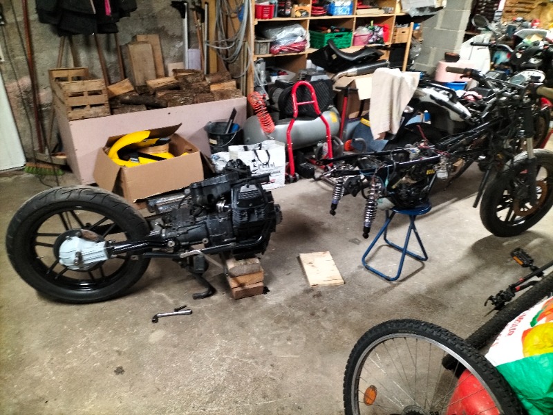

Démontage pour nettoyage complet et aussi pour faire le point sur ce qui a été fait et ce qu'il faut faire ... la boite a été refaite , l embrayage et les soupapes changés .
Je vais mettre un allumage électronique et virer la boite à air qui est toute déglinguée ( comme la souris !! ) et qui virait les vapeurs d'huile un peu partout ...
Il faut que je trouve des coudes d ' échappement et des silencieux et une bulle pour le tête de fourche sinon quelques bricoles ...
A envoyer en peinture : les gardes-boue, le réservoir, les caches latéraux, le tête de fourche et les entourages de cylindre .
Les jantes sont propres , les pneus à changer .
Voilà voilà pour le moment ...

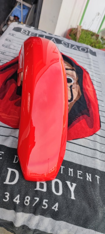

Pour avancer dans le projet il me fallait un modèle... J en ai trouvé un à la bourse de Nantes dimanche dernier 😀
1 year 5 months ago #3953 par Tess
Voilà, y'a plus qu'à copier...non, pardon, se fier à la copie

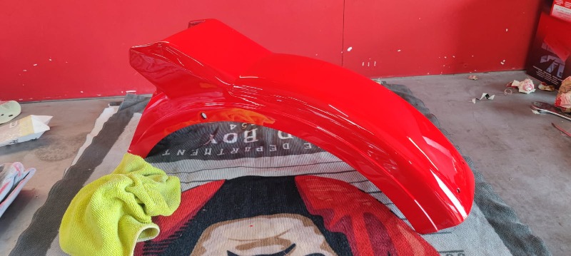

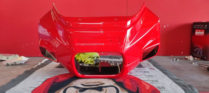

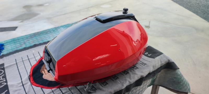

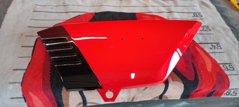

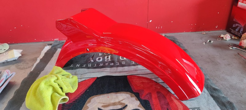

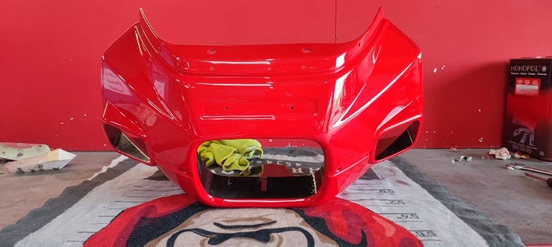

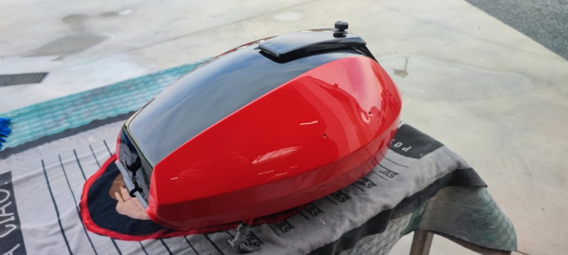

Demain j' emmène les pièces en peinture .
Si quelqu'un a une V65 SP et pourrais me faire des photos des fixations du tête de fourche ...
1 year 2 months ago #4022 par Nico79
Les pièces sont peintes, je vais attaquer le remontage très rapidement...

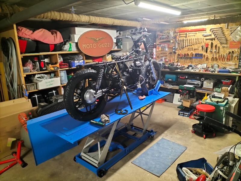

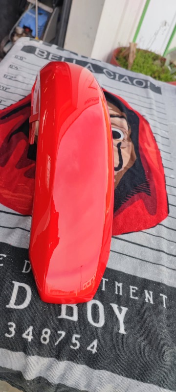

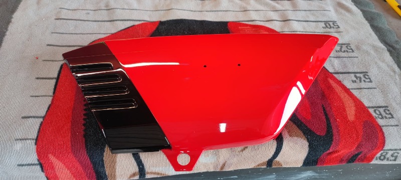

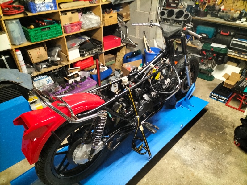

6 months 2 weeks ago - 6 months 2 weeks ago #4347 par Nico79

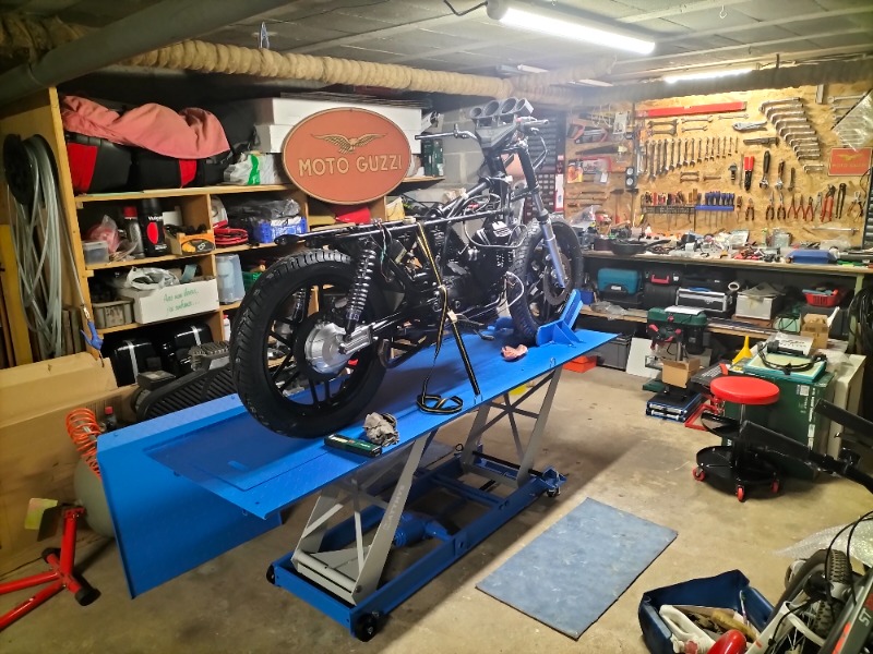

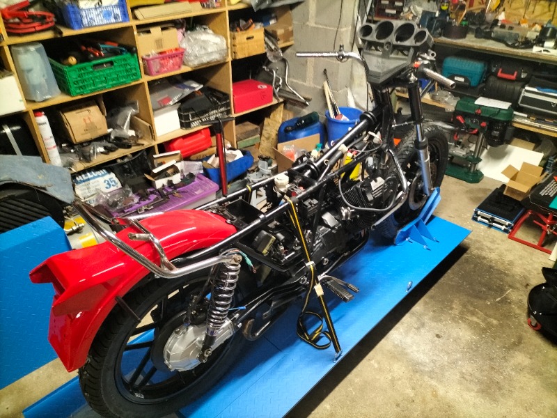

Bon ça avance après moultes péripéties sur le pont ( un pont de Nevada ça ressemble à un pont de V65 mais c est différent 🤣)
La moto est sur ses roues, un peu de boulot sur le faisceau électrique mais ça avance 😊
6 months 2 weeks ago #4348 par Nico79
