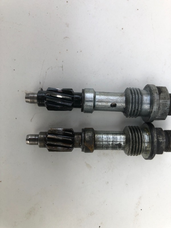

Sur ma T3, ayant une fuite sur la boite de vitesse que j'arrivais pas à éliminer, j'ai monté une boite de calif EV 5 crabots.
En fait la fuite venait d'une noix neuve mal polie( la vilaine), qui bouffait le joint spi
Sur la nouvelle boite j'ai changé l'entraineur de cable qui avait 9 dents au lieu de 11.
J'ai plus de fuite mais mon compteur reste très optimiste malgré le changement d'entrainement.
Le pignon interne d'entrainement est t'il aussi de taille différente?
Francis

2 years 4 months ago #3216
Réponse de Tess sur le sujet Entrainement compteur boite de vitesse GUZZI gros bloc
Ben je sais pas mais c'est comme un démarreur, faut bien que le nombre de dents corresponde à la couronne d'entrainement non ?

2 years 4 months ago #3226
Réponse de francis 45 sur le sujet Entrainement compteur boite de vitesse GUZZI gros bloc
Logiquement oui, ça doit être apairé, mais le pignon de l'ancienne boite s'est logé parfaitement sans forcer.
Je regarderai si il s'use du bout des dents ou mal.

2 years 3 months ago #3236
par 88x78
Réponse de 88x78 sur le sujet Entrainement compteur boite de vitesse GUZZI gros bloc
D'après les parts lists du site de STEIN DINSE, le rapport de réduction de la prise de compteur de T3 serait 5/11 quand celui de Calif serait 6/9 ... Par ailleurs, le Ø de la roue équipée de son pneu est à prendre en compte pour avoir une indication correcte de la vitesse ...
2 years 3 months ago #3237
Merci Patrice pour cette recherche.
Ceci explique l'optimisme de mon compteur même en remettant un entrainement à 11 dents.
