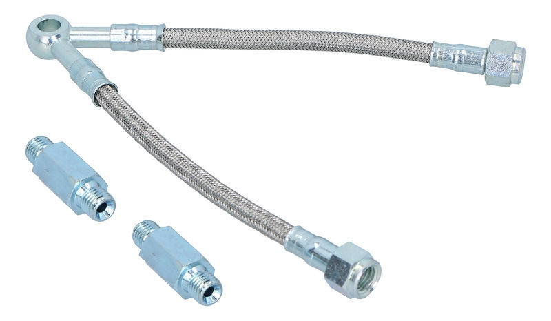

Oui, la durite en "V" et les deux raccords vissés sur les culasses
2 years 8 months ago #2779 par francis 45
Réponse de francis 45 sur le sujet Culasse de Le mans 3
les mêmes que la photo de Tess dans le sac plastique MOTO GUZZI d'origine.
je te propose 30€ + port 5€.
Tu peux m'appeler quand tu veux.
Francis

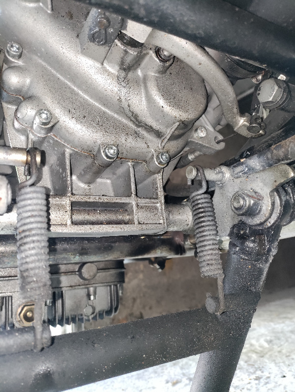

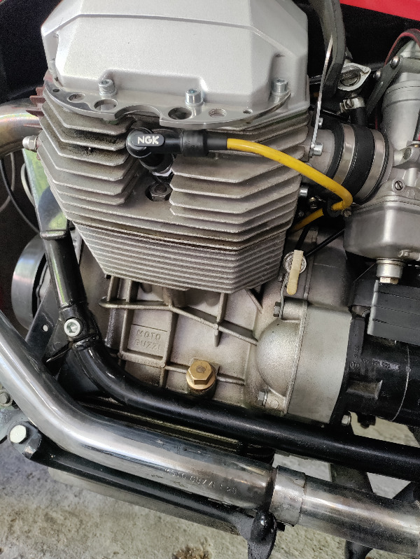

J'aurais besoin de vos avis sur un souci que j'ai remarqué sur ma Le Mans 3. Je me permets donc de remonter mon poste de la dernière fois parce que j'ai un truc bizarre qui m'arrive.

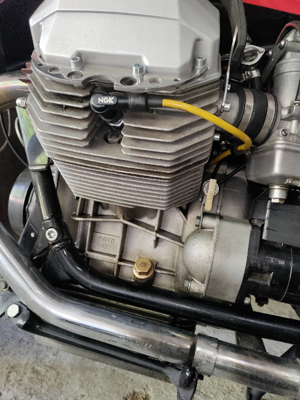

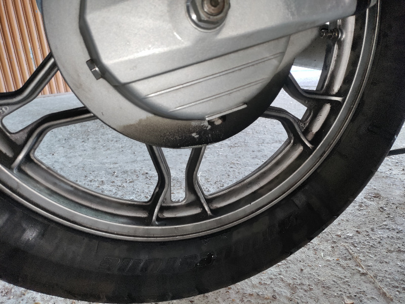

Je pense que j'ai un souci sur l'autre culasse que la dernière fois, celle de gauche maintenant. J'ai parfois une goute qui me tombe sur la chaussure gauche en roulant et le dessous de la culasse et du bas moteur sont bien gras. C'est vraiment des goutes de temps en temps donc je pense pas que ce soit la mort. Et ce n'est pas le retour d'huile comme la dernière fois sur l'autre culasse, parce que j'ai démonté le reservoir et tout est sec et propre.

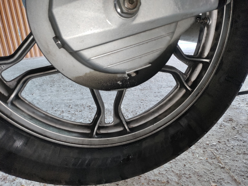

Mais je me suis aperçu qu'il y avait des goutes aussi au niveau de la boite, je vois que j'ai des traces d'un liquide vert sur ma roue, mais de l'autre coté (coté droit) que la culasse, donc probablement pas en lien avec mon suintement d'huile de la culasse gauche, surtout que la couleur du liquide ne semble pas être de l'huile.

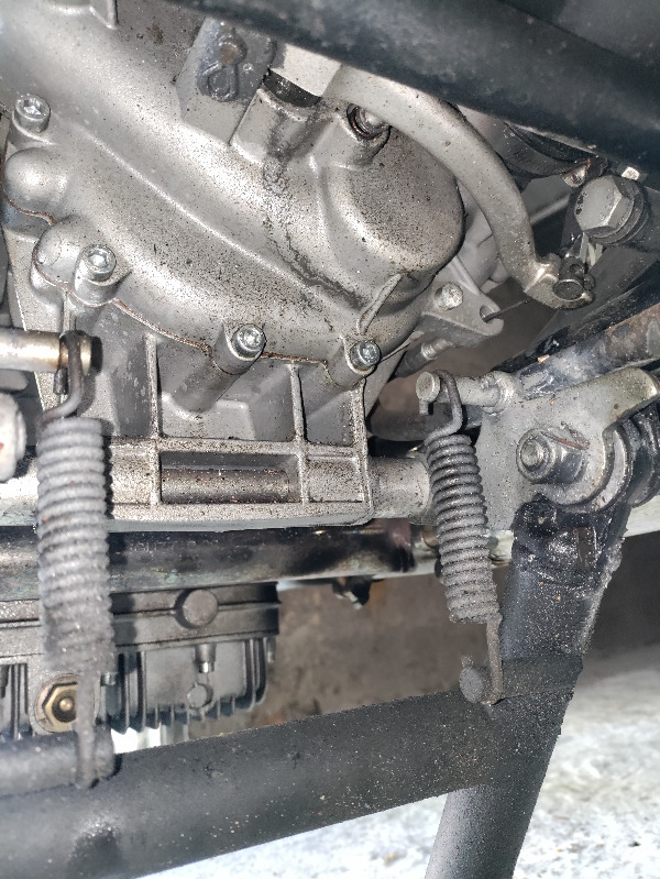

comme un con j'ai nettoyé la zone, mais il y avait des goutes sur la boite
  la roue est tachée que d'un coté d'un liquide vert
Alors je ne sais pas ce que ça peut être, est ce que ça vous parle? C'est peut être un truc de ces années là, comme pour les anglaises ou tu as toujours des petites goutes. Est ce que c'est dangereux de rouler comme ça? Après on parle vraiment de goutes,tant sur la culasse que sur le dessous de la moto au niveau de la boite, je n'ai même pas une goute sur le sol.
Merci pour votre aide et bon weekend

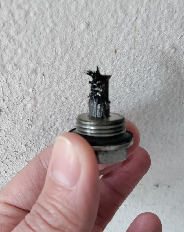

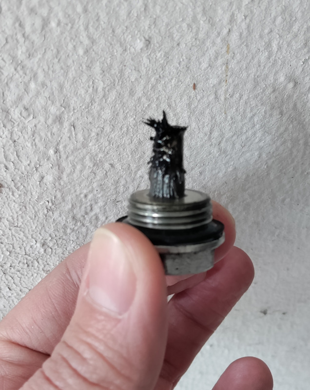

Je viens de faire le niveau de la boite et je la trouve plus souple du coup. Surement un lien avec mes salades
  et voici le bouchon supérieur de la boite... je l'ai nettoyé, que des petites particules, rien de gros dans les dépots

Sur ton cul de boîte ça ressemble à une fuite au niveau de la tige de poussée .
Sur ton pont peut-être les joints spy .
Concernant la limaille sur ton bouchon de remplissage je vidangerai . Tu remets de l huile neuve et contrôle dans 1000 kms .
2 years 2 months ago #3264 par Zgood
Réponse de Zgood sur le sujet Culasse de Le mans 3
Yep tout comme Nico !
Pour ta culasse ben y'a pas photo t'as fait un joint de culasse...
Va falloir le changer. Donc va falloir un joint de culasse, un joint de cache culbu et les petits toriques en viton des tiges moteur. Le numéro 12.
Pour le pont essayer de voir si c'est la vis de vidange avec son joint qui merde mais d'après la photo ça sent quand même le joint spi. Numéro 45
2 years 2 months ago #3266 par Nico79
Réponse de Nico79 sur le sujet Culasse de Le mans 3
Pour le pont il faut changer les 2 spy ( le 45 et le 25) . Ca oblige à tout démonter mais au moins tu démontes pas 2 fois si tu changes que le grand ...
