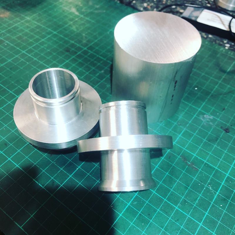

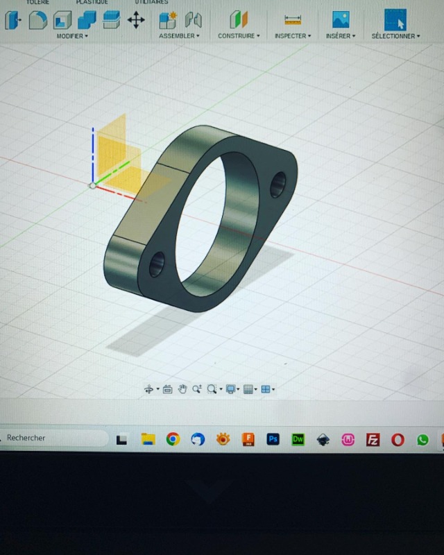

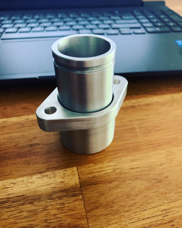

une commande de pipes d'admission droites pour un petit bloc v65. J'en avais déjà fait une paire mais taillées dans la masse d'un gros rond de 70 ou 80... Beaucoup de perte à cause de la section d'ancrage sur le cylindre.
- la première version en cours d'usinage :

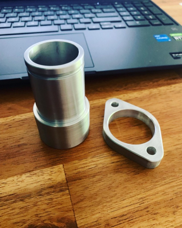

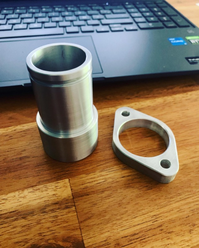

Je fais en 2 parties du coup, un peu de commande numérique pour la plaque de fixation et du tour en tradi pour le tube.

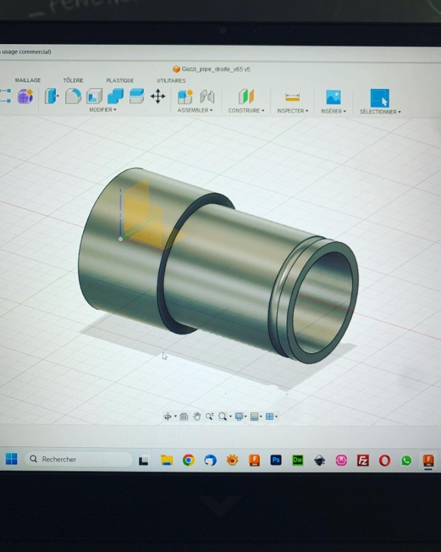

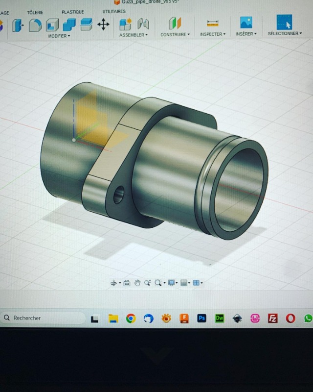

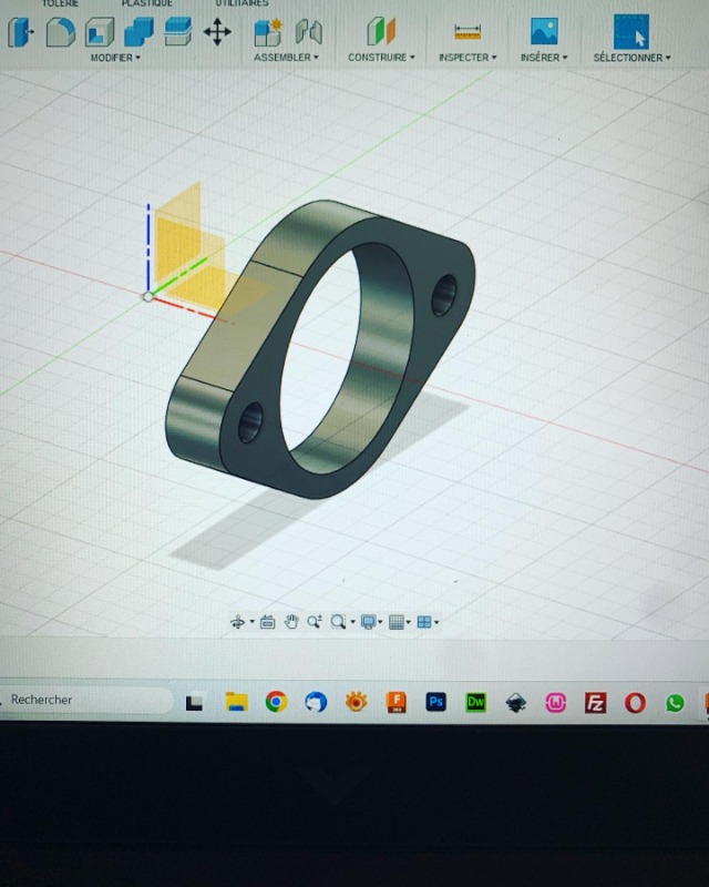

- Un peu de dessin d'abord :

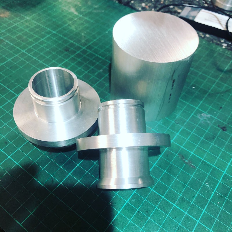

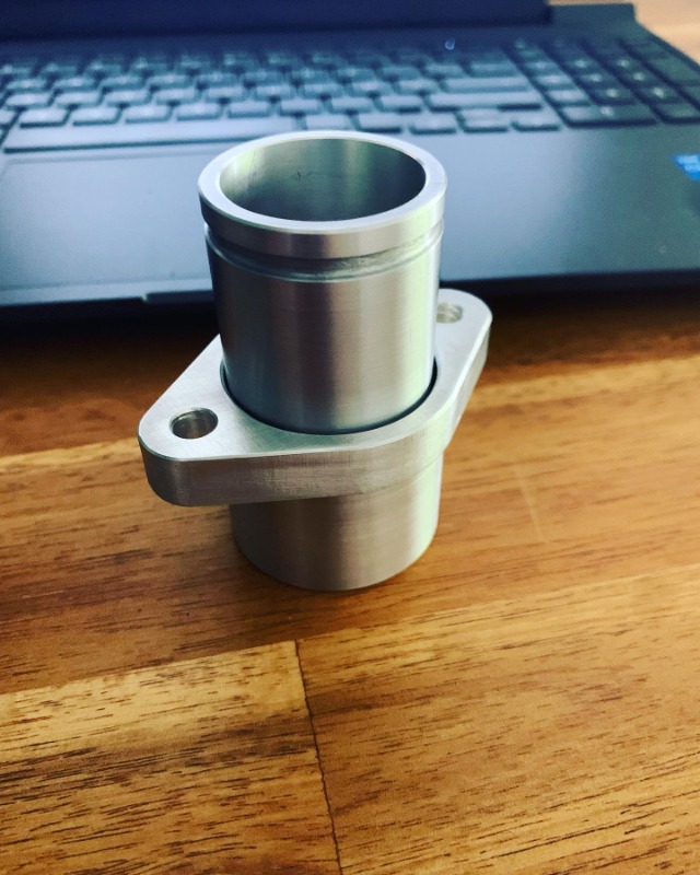

- Pas mal de copeaux plus tard...

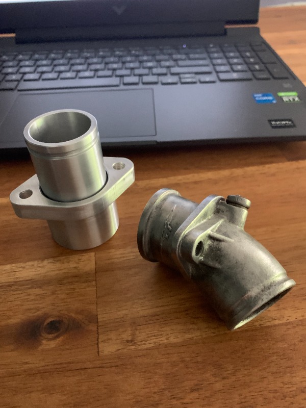

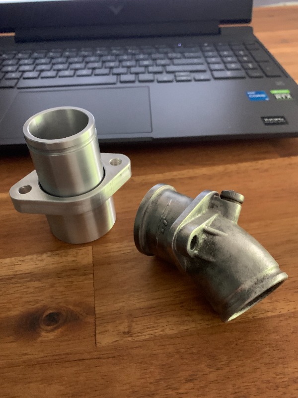

- Avec la pièce d'origine :

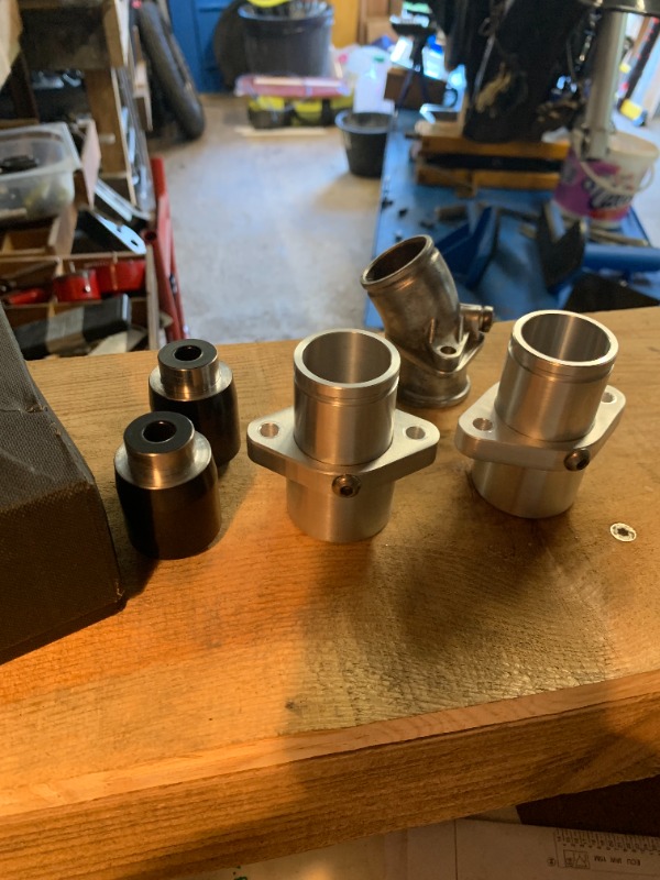

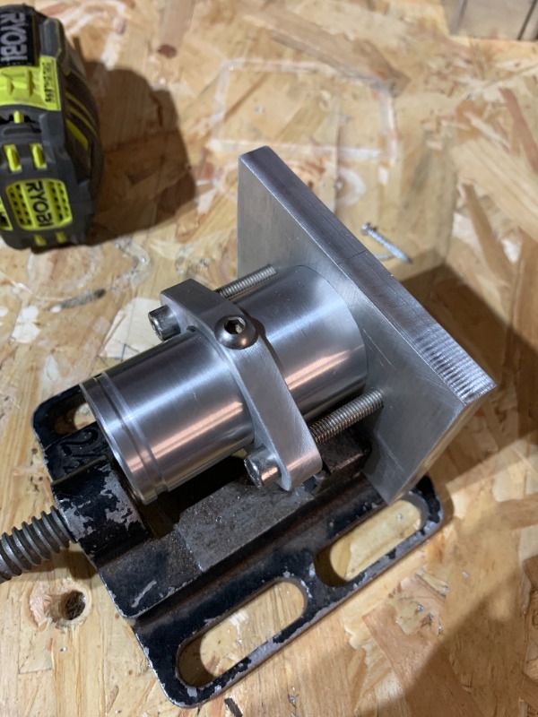

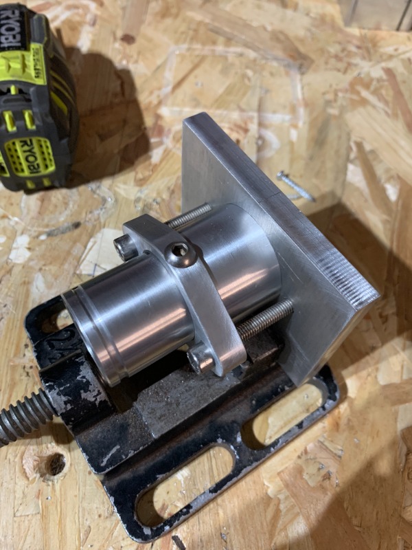

- Pour éviter de me faire chier aussi j'ai usiné une plaque pour tenir les pièces en place et ainsi percer l'emplacement des prises pour le réglage de synchro. Marquer l'emplacement de perçage, perçage et taraudage ça devient tout de suite plus relax...

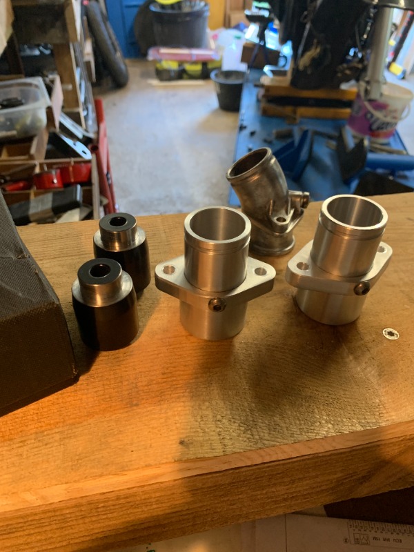

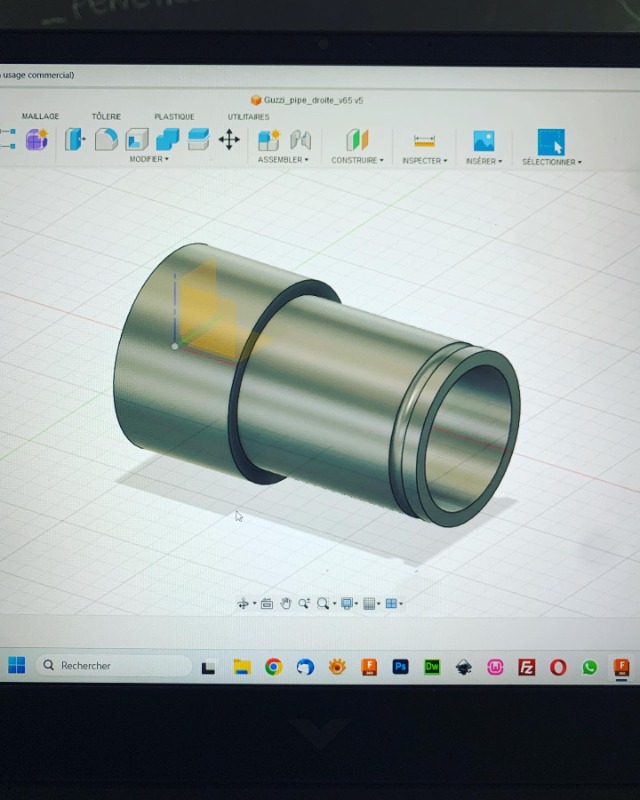

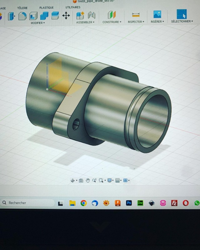

- Manque plus que le passage du proprio , c'était bien fun à faire.
