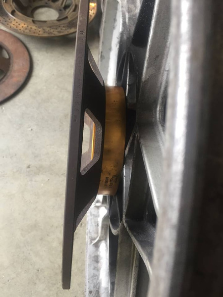

si l'entre-axe des tés est le même y'a des chances, mais sans refaire des entretoises ça m'étonnerait... Entre-axe des disques à vérifier aussi.

Remy
Pour l'entraxe des fourches sur les anciennes guzzi.
il y a 2 côtes courantes : 180 pour les Le Mans et 195 pour les autres. ( à plus ou moins quelque chose)
sur certaines séries et années, les roues avaient la même fonderie et étaient probablement issues du même moule.
Elles n'avaient pas la même cote du moyeu ( au niveau de la fixation de disque) en fonction de la fourche sur laquelle elles devaient être montées.
pour la roue avant tu peux prendre une roue de convert et la faire réusiner aux cotes si elle est plus large.
J'ai déjà fait ça chez Chaplain à Rennes pour mettre une roue avant de Calif 3 sur un LM4.
PS: il faut aussi revoir les fixations de disques ( perçage-taraudage à la bonne profondeur)
Tu n'a plus qu'à ressortir ton pieds à coulisse

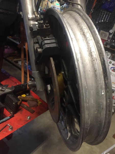

ma roue avant d'origine est très abimée, j'en ai acheté une il y a fort longtemps.
puis je les ai fait sabler, et repeindre, monté des peneus tout neufs pour les balades de printemps 2022
j'ai essayé de monter les disques, et bizarement les vis n'étaient plus assez longues ...
merde, me dis-je elles ont rétreci avec le soleil, le changement climatique, tout ça.
hé bé non, ducon, ta roue a tout simplement un moyeu plus large que celle de ta Le Mans
et cette roue en bon état, toute repeinte, toute belle, ben, elle provient d'une LM2 ou autre.
misère ... quel couillon, je suis !!
le fraisage, com'dit Denis, c'est possible.
mais je réfléchis à autre chose, et j'ai vu des roues usagées, donc je me renseigne
avant de faire d'autres bêtises

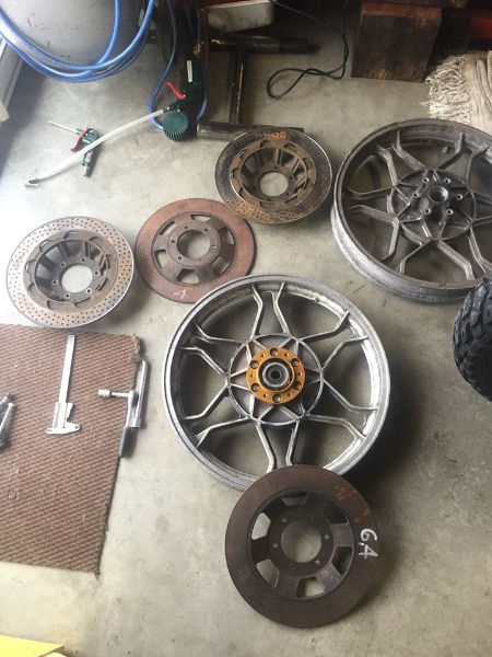

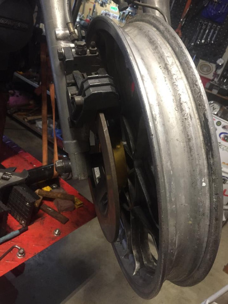

Ah ben oui je comprends mieux, et les photos que j'ai mises, c'est pour l'inverse.
Ta jante est abimée...ça veut dire piquée ? ça serait pas mieux de la faire sabler et repeindre ?

elle est un peu oxydée,
mais surtout, elle a pris une grosse baigne sur un bord de jante (et talon)
ce qui occasionne des vibrations au dessus des 210 kmh,
je peux plus supporter ce phénomène ...

Pour apporter une précision à ce que j'ai dit. Dans la série des Le Mans les fourches ont 180 d'entraxe exceptée la Le Mans 2 qui peut être équipée d'une fourche de 195 d'entraxe.
Remy , Normalement tu as une Le Mans 1, A voir si par hasard tu n'as pas une LM1 fin de production ou une LM2 rétrogradée. Je ne pense pas mais bon !
